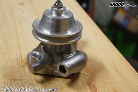

Dostala se mi do ruky lepší fotka origa

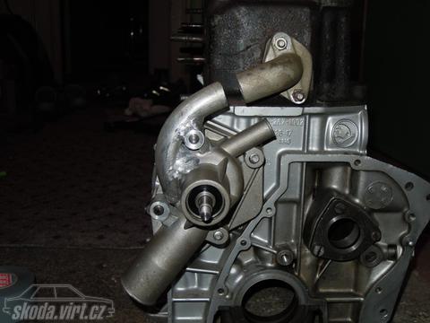

-> m8rinek: Asi se blbě ptam, ale tak mě napadlo jestli se potom vejde rozdělovač? 74

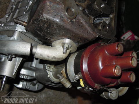

-> Sepp: Rekl bych, ze to to cerpani je tak rychle, ze samotizny stoupani teply vody nebude hrat roli.

Jako první mě napadlo, že z toho chceš udělat čerpadlo na olej pro suchou skříň.
Teplá voda stoupá nahoru, když jí budeš skrz tu hlavu pomáhat tímhle čerpadlem, nebudeš spíš rychleji tu hlavu chladit?

-> afro100: -> Matthes, záškodník z TechWebu: Je to jen další vývod, stejně jako topení, takže z chladiče, z topení a teď i z hlavy to bude proudit do bloku...
Jediný co si od toho slibuju je zvýšená cirkulace hlavou, tedy její rychlejší ohřátí...

-> afro100: Z hlavy do cerpadla bych rekl.

-> m8rinek: ad Mattes ma napada, ktorym smerom bude prudit voda z tej pripojky k hlave .. ?

-> m8rinek: Tyjo bude to stihat cerpat? Nebude jen proudit voda z hlavy do bloku?

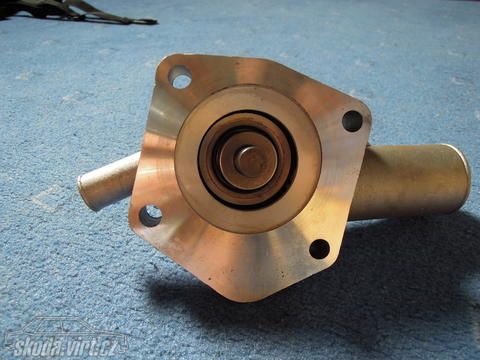

Tak pumpu lze rozebrat docela jjednoduše, stačí ji vylisovat ze strany řemenice. Je celá průchozí. Ucpávka je vlepena silikonem. Moje pumpa dopadla takhle...

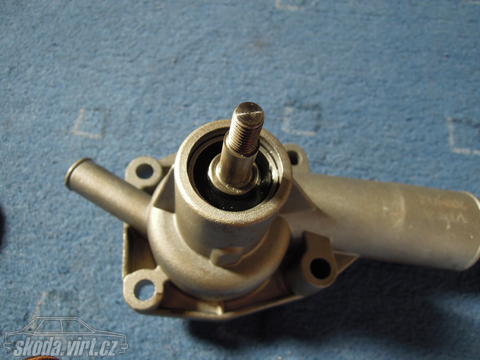

-> m8rinek: Nevím jek je u toho řešená ucpávka, ale zkusil bych to lisnout od vrtulky a vytlačit to i s venkovním ložiskem.

Ona to není zas tak špatná pumpa, je to sprostá kopie německý pumpy. Důvod se všichni dozví, až pokud se povede ;).

Sice jsem ještě druhovýrobní pumpu naživo neviděl, ale podle té fotky to vypadá, že by měla jít hřídel taky normálně vylisovat...6

-> fidelmc: U origo jo.

Covece a proc jsi stahnul tu vrtulku? Nema se ta hridel vylisovat z predni strany i s vrtulkou? Jsem asi jen ultradementni hovado:)

-> vhml: jak myslíš, že jsem sundával vrtulku? :D Ideál by asi bylo to horkovzduchem ohřát a zatlačit lisem..

Potřebuji rozborknou čínskou pumpu, vrtulku se povedlo stáhnout, ale jak dál, z přední strany je vidět osazení před ložiskem, takže sem ne, za zadní je zase ucpávka a zalepené ložisko. Myslím, že bude stačit lisovat z přední strany a vytlačit hřídel i s ložisky a ucpávkou... Mám pravdu?
