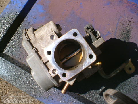

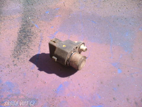

18:23:55
28.09.2012
kure
snimač snad jen lehce
zvětšit mpi problemek  - obrázek od kure vložen 28.09.2012 18:23:55
18:22:27
28.09.2012
kure
zase ta k zasrane to nebylo :-)
zvětšit mpi problemek  - obrázek od kure vložen 28.09.2012 18:22:27
18:20:54
28.09.2012
kure
tak dnes proběhla rozborka a nějake to čištěni přidám pár fotek
zvětšit mpi problemek  - obrázek od kure vložen 28.09.2012 18:20:54
upraveno 1x, naposled 28.09.2012 18:21:10
