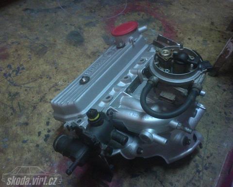

-> francomk: a to skor ked su take kazove 1

-> FeliciaLulinka: Mne napriklad nedava zmysel pouzitie telesa termostatu y MPI na BMM motore 3

-> FeliciaLulinka: mas serizene vule na ventilech?jake ma motor tlaky po slozeni?

-> FeliciaLulinka: kolko si znizil hlavu ?
23:14:58
23.09.2012
FeliciaLulinka
Zdravím mám problém z mojou felíciou,motor je strašne lenivý zle ide do otáčok pred nedávnom som ho mal von všetko som pretesnil dal som nové ojničné ložiská nové krúžky dal som znížiť hlavu zabrúsil som ventily proste spravil som generalku celého motora,len neviem prísť na príčinu prečo ide zle do otáčok neakceleruje ako by mal je strašne lenivý taký tupý a viezol som sa a šiel som na iných feldách ale tie išli dobre dokonca starkého favorit tahá lepšie ako toto neviete mi niekto poradiť čo môže byť príčina?
zvětšit škoda felicia 1.3lx - obrázek od FeliciaLulinka vložen 23.09.2012 23:14:58
