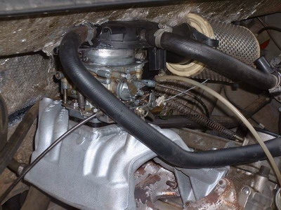

tady nějaká fotka z vyhledávání... img.skoda-virt.cz/forum_u
pload/.../_2_20338__2005-0
-> exwrcteam: osobne jsem to nezkousel, ale nekolikrat jsem to videl. Pocit pry byl lepsi - vetsi kroutak v nizsich otackach, ale za studena se v té společné komoře co je pod klapkou prý shromažďoval benzín... takže nevim no. Z hlediska teorie je pro klasický karburátor, který má zásobovat všechny 4 válce výhodnější použít kratší sání... osobně než upravovat MPi sání, tak bych se pokusil vyrobit nějaké mezikusy mezi origo karb. sání a hlavu... tím by se dalo dosáhnout mírné prodloužení... ale zase... někde to přidá, jinde vezme.... myslím že když tady je moderní doba turb a kompresorů, tak vymýšlení těchto nejistých pokusů je trochu zbytečný.
