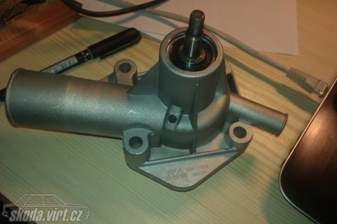

-> Čokin: mě se téhle taky vysypaly ložiska :(

-> Čokin: Tam nic jinýho není, na ucpávce snad nejde nic ošidit a ložisko bůh ví. Moje má najeto 5000km bez známky opotřebení(za zvýšenejch otáček, než seriovejch) a teď jsem ji přehodil na další motor... Za 400? Jestli bych se na nějakej repas z vysoka ...

-> m8rinek: Přesně tohle jsem chtěl slyšet pokud vydrží 5000 km tak to pro mě na Rapidu znamená 2 sezony a jak jsem předpokladal jediné co odejede jsou ložiska.

Já na ní najel hodně rychlejch 5000km a funguje. Měl jsem ji rozebranou (za jiným účelem) a není tam nic co by se mohlo posrat, max časem vyměnit ložisko...

exwrcteam
-> Čokin: nesazej na dlouhou zivotnost... porid si tu nemeckou jezdim ji na spotrebaku a problemy nevykazuje najeto 25 tis

bigskoda
tak presne , takuto som si kupil tiez , fachcila pekne , zvuk mala prvych 100km ako sycanie turba 1 .Ale po 3000km rozbite lozisko 4 . Osobne si odvtedy iba origo pumpy repasujem .

-> Čokin: je to kopie německý pumpy a funguje dobře...
16:53:51
20.01.2013
Radek Retro eLeSo
-> Čokin: vidim vika a důvěru to ve mě nevzbuzuje teda

Čokin
Má někdo zkušenosti s touto pumpou?

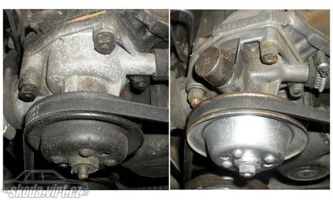

dragon_cb_cz
Druhovýrobní pumpy se dělaly i německé a ty byly údajně lepší než původní české. Takže záleží na tom co to je za kus. Dokud se točí, tak budou fungovat obě stejně, jde jen o to jestli nepoteče a za jak dlouho odejdou ložiska. Repas je pokud vím také sázka do loterie (je na to snad i nějaká speciální fréza, někde ji mám).

Jakub Müller
tu s mazničkou sem si repasoval já .... ale chtel sem jenom vedet jestli je lepší ta stará nebo ta nová ...a jak ctu tak asi ta stará

stepan
-> Jakub Müller: Tak pokud už je repasovaná, tak záleží na tom, jaký tam dal někdo ložiska.

Jakub Müller
ta s mazničkou uz je repas ... me jen zajimalo ktera z nic h je lepsi ....

-> Jakub Müller: zrepasuj original pumpu s maznickou a bude to ok.

Martin NM
tá s mazničkou je lepšia 2

-> castrol: dnes čína, ale ne uplně špatná...

ta bez maznice je novodoba vyroba

Jakub Müller
ketrá je podle vás jepší vodní pumpa ???
ta s mazničkou nebo bez ? -na velikosti řemenice nekouikejte :)
případně dejte foto jiné varianty vodní pumpy ...jestli teda ještě nějaká odlišná je ...
