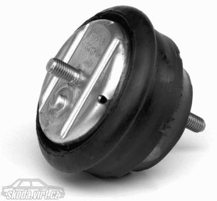

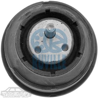

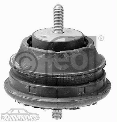

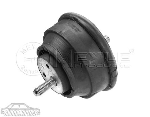

Tak ma napadlo či by bol dobrý nápad použiť silenbloky motora s hydroložiskom do 742 a pod... Pre tých čo chcú dobre odhlučniť a odtlmiť vybrácie motora. Používajú sa aj pre diesové motory, ktoré sa celkom dosť klepú 4 a motor je na nich položený. Sú gumovo-kovové a vo vnútri sú trochu zložitejšie + je vo vnútri olej. Pre šikovnejších čo majú doma karbošku, zváračku a vŕtačku by to nebol problém. Ja už škodovku nemám, ale vyskúšal by som to. (držiakov a priečok motora som mal doma niekoľko sád)
Cena jedného je okolo 35 - 45 eur. Životnosť je cca 15 rokov
Pridám aj pár foto ako to vyzerá...
Hmotnosť cca 800g
