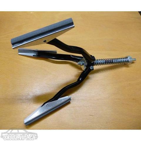

Tento nástroj sa používa väčšinou pri motoroch, ktoré nemajú vložky, ale válce odliaté už v bloku. Radšej ti doporučujem buď na výbrus, alebo kúp novú sadu. Na videu vidno amatérske spracovanie.4

Tohle je tak na přelápnutí poškození skladováním, případně přehonění například při výměně kroužků, úbytek materiálu bude miminální, ale repas to vzhledem k ovalitě použitých vložek nebude...

TechniX
Zajímá mě když vezmu starší vložku ve které nejsou nějaké těžké poškození či hluboké rýhy, ale je už "vyleštěná" a malinké rýhy a nechci celou vložkovou sadu dávat na výbrus a shánět k tomu patřičný rozměr pístů, ale když bych je opravil stylem lapování a to přípravku na honování s brusnýma kamenama a pohrál si snima a patřičně při honování je mazal, tak jak to bude ve finále, budu na to potřebovat jinou pístní sadu ? nebo toho materiálu tolika neubude že to vše dotěsní pístní kroužky ?
Nikde sem na to nedostal odpověď, tak proto se tu ptám, třeba to tu někdo takto robí..
zvětšit Honování stěn válců - obrázek od TechniX vložen 12.09.2012 21:24:59
