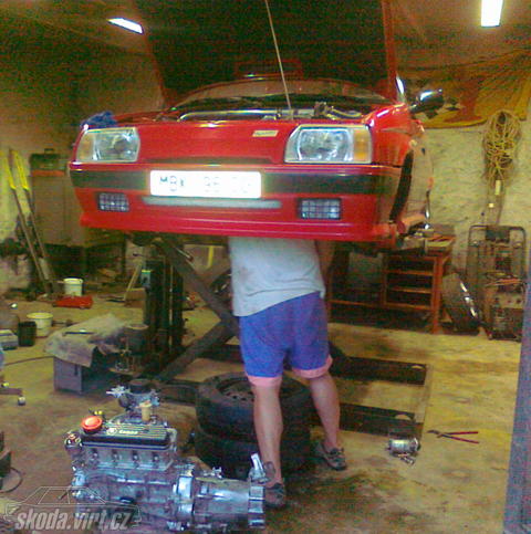

kamikaze
-> black_devil: Odvodnění v případě netěsnosti těsnění na hřídelce čerpadla aby se kapalina nedostala k ložisku

stepan
-> black_devil: Teče ti to axiální gumokovový těsnění.

black_devil
Kucí, sice se to tu píše, ale teče mi pumpa nějakým kanálkem co na ní je, viz. foto (děkuju za půjčení :D). Je to normální, nebo se tam něco poďálo? Dával jsem nový těsnění, když jsem měnil motor, z obou stran bylo potřený silikonem, takže těsněním to (snad) není. Ujel jsem na tom zhruba 200km, teče pořád. Co to je za ten kanálek? Díky
