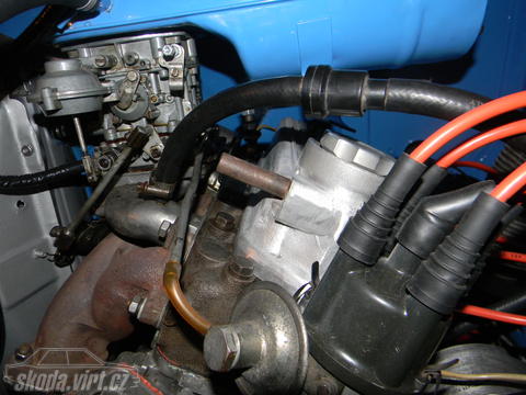

15:47:27
13.08.2012
pecen
Zdravím, mám eRko, všechno nové, karburátor origo.
Ale když chci plný výkon, tak se neotevře první klapka na max a neotevře se druhá komora vůbec, podtlak je OK, přitom plynový lanko je na max..
Nechápu to, čím to může být ???
zvětšit problém plný výkon škoda 110r - obrázek od pecen vložen 13.08.2012 15:47:27
