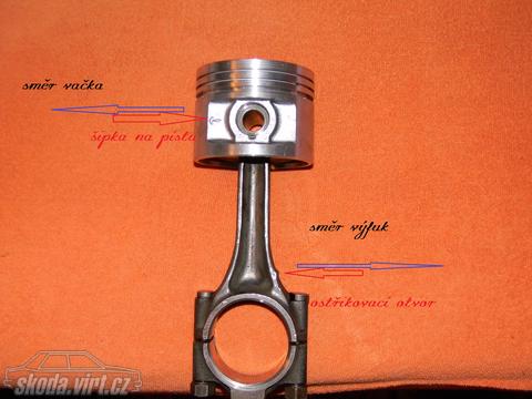

-> Eidy: šipka jde z pohledu doleva směrem jako modrá,červená šipka jen značí co myslím
21:57:30
29.07.2012
-> skodovak: Orientuju se podle tvý červený šipky na fotce. Na pístu je prdlajs vidět.
14:28:43
28.07.2012
skodovak

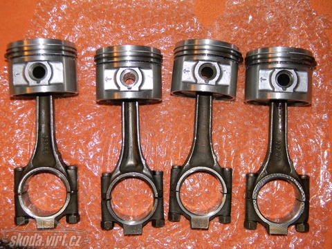

takže tak?
zvětšit Go motoru.. - obrázek od skodovak vložen 28.07.2012 14:28:43
11:34:13
28.07.2012
skodovak
-> Eidy: jak jsi přišel na to že jsou špatně? šipka na pístu jde směrem v vačce to mám,a jak je na ojnici výstupek tam je mazací otvor a ten je opačně k výfuku ne?

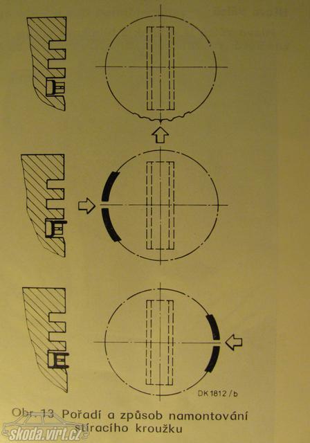

-> skodovak: dam sem obrazok ako ma byt stieraci kruzok, ostatne mas v SZ
zvětšit Go motoru.. - obrázek od peti vložen 28.07.2012 10:00:10

-> skodovak: Teď nevím, kterým směrem je ostřikovací otvor na ojnici, ale šipka na pístu jde k vačce, ale především ve směru otáčení motoru. Čili když nic jinýho, tak máš špatně pístyy.

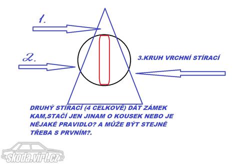

Ještě co se týče kroužků a uspořádání zámků cca po 120st do trojúhelníku.. 3 cca vyjdou 3 4 stírák dát asi jak,nebo jak je dáváte?..
To samé zda dávat zámky(ek) jakoby do osy čepu nebo ne a začít lehce bokem? někde jsem se s někým bavil,že je lepší s čepem nedávat..
Co vy na to jako odborníci,nechci to posrat 4
zvětšit Go motoru.. - obrázek od skodovak vložen 27.07.2012 22:17:29

No já doufám že to tak mám správně a že sem nějak nepojebal stíráky 3 zejtra zasuneme..do vložek 3

tak snad,doufám že ok..
zvětšit Go motoru.. - obrázek od skodovak vložen 26.07.2012 22:45:19

Ahoj,sice jsem hledal,ale bez úspěchu,poprosím tedy o schovívavost a případné úplné smazání až se dozvím co potřebuji,nebo pokud někdo má po ruce tak odkaz podobného zameření...
Nikdy jsem komplet GO nedělal a proto mě zajímá pár asi "banálit"
1.se jedná o polohu ojnice na klice s pístem.. jestli se nemýlím tak ostřikovací dirka v ojnici půjde k výfuku a šipka na pístu opačným směrem..tedy k vačce
2. a tady nevím.. kroužky na píst jsou samozřejmě značené top,to je nahoru to beru ,spíš mě zajímá který je nahoře a který v prostřed..mám černé a stříbrné
stírák je jasný. že jdou po 120st. je taky jasné..
zvětšit Go motoru.. - obrázek od skodovak vložen 26.07.2012 21:32:54
