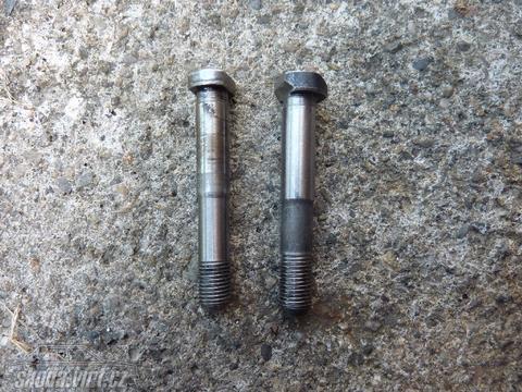

-> stepan: To že není novej... 3

-> Tuzemák: A co ti brání použít původní?

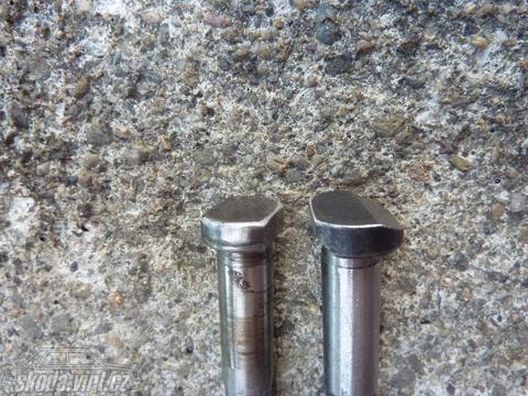

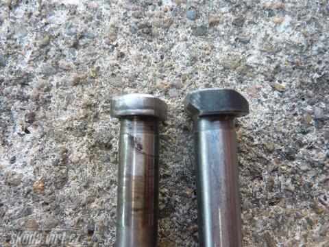

-> Tuzemák: stejně bych řekl, že ten šroub patří do jiný evoluce ojnic :))).

závity jsou stejný, M9

Závit je u obou m9? Levá mi přijde jako starší provedení m8 a pravá je novější s m9.

Hoj, mám dotaz, koupil jsem na mojí š130 nové ojniční šrouby www.amd-autodily.cz/motor /ojnicni-sroub.html (uvádějí originální díl, š130, Favorit) ale jsou trochu jiné, jinak zkosená hlava a delší závit, což asi moc problém nebude, ale dřík má průměr 9.2 a původní 9.0 tak se to tam trochu bojim narazit.
