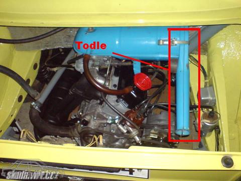

DJFrndzalica
-> RadovanSkodovkar: presne viem čo si myslel, ja to mám v poriadku nevylágrované

RadovanSkodovkar
Myslel som že toto:
zvětšit Zvonivý zvuk pri vyšších otáčkach - obrázek od RadovanSkodovkar vložen 30.06.2012 21:03:28
