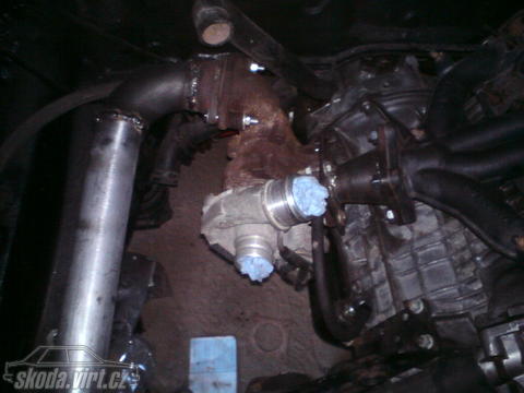

Tak pánové dělám takový pokus vím už to tu bylo X krát na Googliku sedím už přes týden dávam na škodavácky motor TURBO vím je to na 3x uložená klika atd... Výsměch už jsem sklidil (abych si koupil raději octavku 1,8T) to ale nechci! Tak že se vás škodováku ptám čím by jste to krmili? nechci stříkačku, ale karbec 1 a nebo 2 komory víte o něčem? Trochu infa o motoru: 135kové písty srovnané po vybrání kvůli snižení kompresního poměru, klika ojnice felicia MPi hlava srovnaná, Turbo Garett 1,9TD 66kw+IC
Jinak by mělo jít o zapojení - Karbec, turbo(+IC), motor začne se s malým tlakem a bude se postupně zvyšovat na max hodnotu 0,06 Mpa jako u salamandra. bude z toho replika vrchařského speciálu
