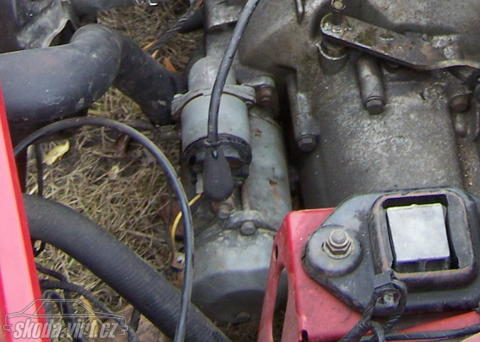

Petr Volfik => jj, bylo to tou el. spínačkou prasklo pérko

OndraKrupi
-> Tony Outland: ten žlutej kabel tu vede proud do hl. světel, stěračů, větráku a dalších věcí.

Petr Volfik
-> Tony Outland: Tak si při nastartování hlídej jestli se ti vrátí klíček. Při poloze 0 se odemkne volant, při 1 se rozsvítí kontrolky, na 2 startuješ a klíček se musí sám vrátit na polohu 1 když ho pustíš. Občas se to na škodovkách rozbije a klíček se nevrací. Pokud se ti to tak rozbilo tak musíš vyměnit takovej váleček co je pod spínačkou. Vyměníš jen váleček a klíček ti zůstane stejnej.

Tony Outland
Ten tenkej žlůtej káblík ( samozřejmě až po nastartování motoru )

Induktor
-> ADOS: Na starteru od škodovky je silový kabel +, potom je tam na cívku od spínačky, a ještě je tam jeden kontakt na zapalovací cívku na předřadný odpor, tak si asi odpojil ten na předřadný odpor. Feldí nemá ten výstup na předřadný odpor.
Tony outland
Ukostřené je to přes obal toho starteru jak je přišroubován k převodovce, co jsi vlastně odpojil? Nějaký tenký kablík z cívky na starteru? Nebo to měla natáhlou kostru zvlášť pod matku

ADOS - zrušená registrace
Lebo na 120 máš tri kontakty: Plus od baterky, Kábel od spínačky a jeden ten čo som odpojil a ukostrenie je cez prevodovku tými maticami čo držia štartér. Ale nieviem ako to je na Felicií. Ale nedáva mi logiku ako môže štartér vedie kedy spínať, keď nemá dajaký kontakt so spínačkou.
-> Tony Outland: A od spínačky nič?

Tony Outland
Dva ( Kostra a plus pól )
Koľko máš na tom štartéry kontaktov? Lebo mne to robilo tiež na 120 a keď som vypojil jeden kábel ( nie ten od spínačky ani ten + od baterky) tak to prestalo.

Tony Outland
Při startováni feldy u prvního starteru nezaskočil pastorek na zpět tak jsme ho vyhodily a dali druhej ,ale dělalo to znova ! až mě napadlo při nastartování auta vypojit kostru ze starteru tak to přestalo......
Ja se tedy ptám čím by to mohlo být Spínačka nebo nějaké relé nebo něco jiného????
