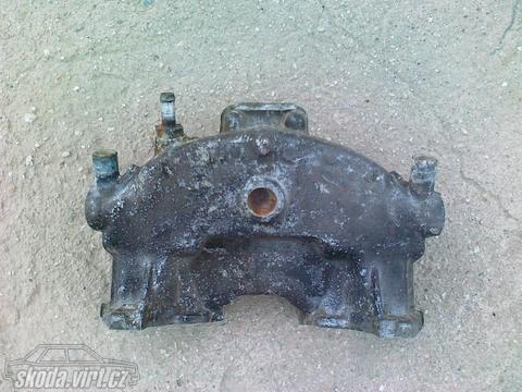

-> Tomáš Třeštík: Já bych to nechal zavařit. Nebude to stát jmění, zabrousí se to a bude to hezký. Jo a taky vyměnit mrazovky (pokud budeš připojovat vodu). Ty co tam jsou mají dost ....

dobře tak to bude asi vše,díky za rady

Tomáš Třeštík
kde se dá sehnat ten tekutej kov???promiňte za tolik otázek

-> Tomáš Třeštík: šroubek , a aby moc netrčel dovnitr , a zalepiť tekutým kovom
22:32:11
01.06.2012
01.06.2012
Tomáš Třeštík
taky jsem si to myslel...jak by to bylo nejlepší zadělat ten otvor ? vytáhnout a zavařit ???

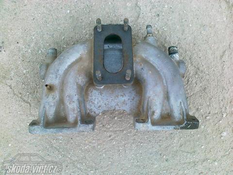

-> Tomáš Třeštík: asi o niekedy slapalo na plyn
22:29:37
01.06.2012
01.06.2012
-> Tomáš Třeštík: to bude pozostatok z plynu alebo niečo podobné

Tomáš Třeštík
havlik:i tobě děkuju
a nevíte někdo z vás co je ten malej vývod ?

castrol: dík za tak rychlou reakci
takže Favoriťácká sání to není určitě ? v tom případě by to bylo supr nechci to totiž koupit za "hříšný" prachy a pak zjistit že je to na Fav
22:27:11
01.06.2012
01.06.2012
742.135/6

-> Tomáš Třeštík: na facko to nieje
22:24:52

Tomáš Třeštík
2.
22:24:35
01.06.2012

Tomáš Třeštík
1.
22:24:19
01.06.2012
01.06.2012
Tomáš Třeštík
zdravím potřebuju sehnat sací potrubí a narazil jsem na někoho kdo nabízí na bazoši potrubí poslal mi tyhle foky prý je to z fav.motoru ve škodovce..ale otázka zní jestli je to z Fav což nechci a nebo ze š135/136 což bych potřeboval poznáte to někdo podle těch fotek ? už jsem si napsal o další z boku atd..díky :-)
edit: co je to za vývod vlevo takovej ten malej ???
