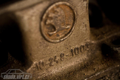

Olgoj Chorchoj
-> Ultim: yes ma'm, je to hlava s vybráním, žlutá slepice uprostřed znamená 110LS (viděl sem to už u 3 eLeS). Neřikám, že to nemůže bejt 3x předělávaná hlava z litru, ale vzhledem k tomu že dva z těch motorů byly po starym dědkovi, co se v tom nikdy nešťoural...

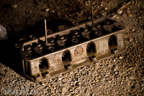

Olgoj Chorchoj
hele, je to jinak: slepice uprostřed byla tak do roku 73-74 i na erkách a LSách. Blinák to tak měl... a sorella taky:/ Znamená to menší rozteč mezi ventilama (ale při použití vodítek se samozřejmě nechá tenhle rozdíl smazat a tvářit se sériově:)

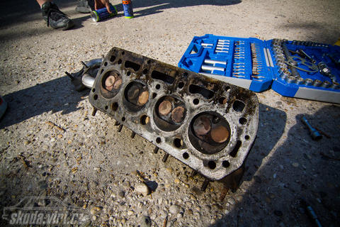

Patrik145
-> Ultim: jedna sa o druhy obrazok
-> m8rinek: Jedna sa o motor SKODA 100. RV 71. Viz karta Helena. Co sa tyka toho no musim k nej zohnat nove ventily. Postnem fotky mojej hlavy. Jedna sa o to ze ci necham dat dokopy tuto alebo tu originalnu...

j_j
Nechal jsem si potvrdit ve škodovce, že hlava 10-221-1003 (žlutá slépka uprostřed) je pro typ 990 = škoda 1000 MB, je to tato hlava jj1987.rajce.idnes.cz/ND_
skoda_1000_MB tvoje bude klasika kilí.

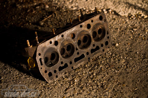

Hlava je v lepším stavu na co?
Pokud ji chceš jen vzít a posadit na motor, tak tady nemáš jedinej ventil a teď shánět ty správný (měnily se jak talířky tak dříky), takže je uplně jeno jakou hlavu použiješ....

-> Ultim: třeba kecám, ale 120 určitě a i 110R má slepici na kraji...

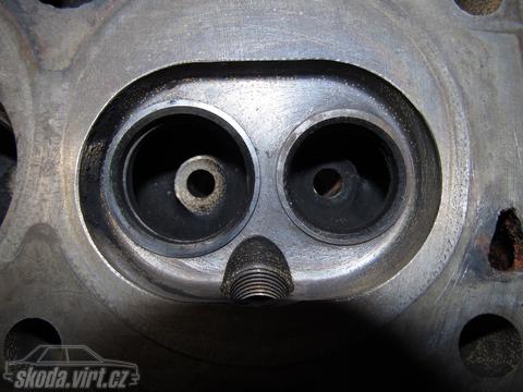

Ono je to asi jedno co je to za hlavu, má slepici mezi 2 a 3válcem, takže stará hlava ještě na úzký vahadla?
Tj š1100-1100-100 první modely

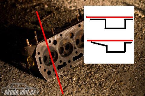

-> Patrik145: Tak jinak, co je to za motor, na kterem chces menit tu hlavu?
Pak potrebuju abys vzal pravitko (at uz strojni, nebo klasicke) a dal ho tak je je naznaceno na obrazku a pak nastanou dve mozne situace viz. ta cast vpravo.

Patrik145
-> mixal.s: Musim zrepasovat moju hlavu. A ked tato vyzera byt v lepsom stave, tak radsej repasnem tuto ako tu povodnu nie?

Patrik145
-> Ultim: vysvetli mi to ako lajkovy :D

Ultim
-> Patrik145: Nema vybrani spal. prostor? Mozna to jenom ta fotka zkresluje. Zkus pres jeden spalovak hodit pravitko. Bude tam mezera?
01:07:18

co to je - 3

Patrik145
banda co je to za hlavu??? :/. premyslam co s mojou starou. tato je v lepsom stave ako ta moja...
