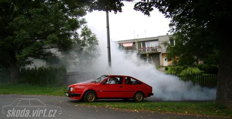

-> Boomber: no asi tak vypadá náš studenej start:-)))

-> ferrari: no za tepla to zadýmý taky ale už je to nic proti tomu co to vyvádí při studenym startu, to pomalu není vidět na metr:-) teď jak jsem jel občas vypadl válec, je to divný a zdá se i čím dál horší, asi seženu jinej motor a bude snad klid, před tím jsem měl 105tku, cca 3 měsíce stála pak jenom načerpat a na brnk chytla, to samý kámošova Š100, viděl bych to tak že soudruzi už na poslední kusy kašlali:-)

Zdravím, mám problém za studena škodovka položí kouřovou clonu a musim po pár jízdách čistit svíčky - jsou černý, po zahřátí problikává a pak svítí mazání, motor táhne dobře a tlaky 10-11. jsem zoufalý:-))
