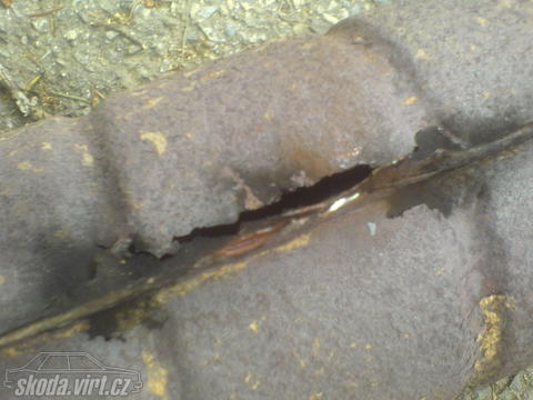

co se mi stalo s vejfukem?
36 příspěvků (zobrazeno 1 až 36) od 26.05.2012 do 31.05.2012, založil/a Strašlivý Píďa (aka PeťaKlíč)
12:36:00
31.05.2012
tady je 9 9 už je ve šrotu
zvětšit co se mi stalo s vejfukem? - obrázek od Strašlivý Píďa (aka PeťaKlíč) vložen 31.05.2012 12:36:00
no pak sem hodim fotku až to vyfotim.. ten vejfuk byl regulerně rotrženej 47 47

-> Peťa Klíč:
Karsit.
11:36:12
26.05.2012
když už tu mámeto téma, jekej vejfuk si mám pořídit, aby to nebyl zase polskej bazmek co za půl roku prorezne?? jaký je výrobce nějakých kvalitnějších výfuků??
samozřejmě série, žádný příčňáky anebo jiný šílenosti
upraveno 1x, naposled 26.05.2012 11:36:18
11:24:02
26.05.2012
-> Gryzly: takže než si koupim novej nepolskej vejfuk, tak kromě toho že na mě všici čumí kudy jedu si můžu ještě i zastřílet jo? 47 47
11:22:53
26.05.2012
-> Gryzly: 9 3
10:50:50
26.05.2012
-> jarda.u1: Já takhle plaším lidi. za jízdy vypnu zapalování, pedál plnynu na podlahu a pustit a při zapnutí klíčku rana jak z děla. Holky ječí, kluci se krčí a cyklisti začnou kličkovat. V noci to udělá i světelný efekt a mám vyzkoušeno, že když jede blízko za mnou auto, tak ta tlaková vlna dá tomu autu za mnou pěknou šlupku do podlahy, takže to funguje i na nárazníkový lepiče.
10:43:32
26.05.2012
jarda.u1
-> Peťa Klíč: nedovedes si predstavit,jaka sleha by to byla,kdybys to samy udelal u benzinovyho Zila....Prej se s tim takhle bavili chlapi na vojne 3
01:08:55
26.05.2012
-> King: já ten odpojovač stavět nehodlám, hlavně proto že mám karbec bez odpojovače (je to sedr z nějaký asi 1203 nebo ještěrky) jen mě zajímalo jak moc by se odpojení volnoběhu projevilo na brždění motorem
jo ale je to jak teda říkám - propálila se výplň ve výfuku 3 3 je to nějakej ten polskej hajzl, je na tom autě tři roky a už to má celkem za sebou.. takže si užiju že mám laďák, než si koupim novej 3 3
takže úplně to samý se mi mohlo stát loni na podzim když se mi seškvařila pojistka tak že ztácela kontakt a taky si to párkrát střelilo 47 47
00:46:48
26.05.2012
-> Peťa Klíč: To je klasika :) Odpojovač volnoběhu, jak ses jistě dočet (na TW? :), pracuje na principu ucpání volnoběžnýho kanálku (nebo jenom trysky), takže teoreticky by při jeho činnosti neměla jít do motoru žádná směs. Prakticky se tam ovšem něco málo přisává z hlavního systému kolem klapek. Pokud je ten karbec v pořádku a dobře nastavenej, podobný efekty se spořičem benzínu se nekonaj.
Ovšem stačej trošku víc pootevřený klapice nebo netěsnost volnoběžnýho ventilu a extrémně chudá směs proudí do vejfuku a první úspěšnej zážeh ve válci to odpálí i ve vejfuku.
Předpokládám, že jde o nějakej vyrezlej aftermarketovej drek, kterýmu stačí málo.
Každopádně instalaci spořiče je nutný začít generálkou karbu a nastavením klapek a přesvědčit se, že volnoběžnej ventil funguje na 100pct.
00:45:12
26.05.2012
Majklsto
nahromadila sa ti tam zmes, a ked si zapol klúčik tak si ju zapálil
00:33:26
26.05.2012
klidně se mi řechtejte.. prostě jsem tak přemýšlel o odpojovači volnoběhu.. a říkal jsem si jak moc by se to asi podílelo na brždění motorem.....
tak mě napadlo zkusit vypnout na chvilku klíček....
při znovuzapnutí mi to tlumeně střelilo, říkal jsem si že asi do karbu páč to znělo tlumeně..
no a od tý doby mám ze sériovýho výfuku laďák..
co se tam přihodilo? natekl benzin do vejfuku a pak tam bouchl a propálilo to tu výplň a teď to řve jak formule?
