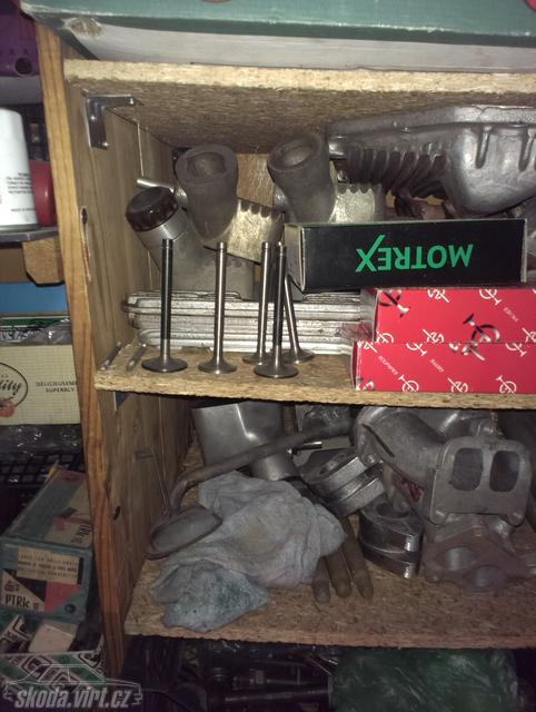

Chvíli jsem o tom přemýšlel zda sání nesměnit za víko... ale asi jich mam dost :D

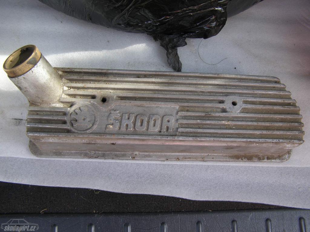

-> vhml: Nemas 136kovy sani?

-> Čokin 08.09.14 22:08:44: koupil bych ho možná i za dva hliníky :-D

-> Čokin: toho je na hliník škoda i když doba kdy to byl vyloženě cennej artikl je pryč...

-> m8rinek: Jjj myslel jsem si to.....stejně to zkusím střelit, ale spíš za to dostanu víc na hliník

-> Čokin: Tohle není fabrický víko, je hliníkový, nemá číselný označení a nemá hrdlo do konusu (jedno jsem taky měl). Takže nějakej svazarm, kovodružstvo, nebo přesčas ve slejvárně ;).

-> Čokin: Podružná dobová výroda

-> Čokin: tovární byli elektronový... sám ho mám a je na normální víčko, tohle bude už replika z nějakýho svazarmu apod..

-> Pavel P..: Co je těžší? Je to dost těžké, celkem slušný kus matroše......takže asi hliník.

-> Čokin: hliník nebo elektron?

Obnovím kostlivce............. známý mě donesl tohle, že se mu to válelo ve stodole a že když jsem přes ty škodovky, že by se mě to mohlo hodit. Otázka zní jestli je to nějaký po domácku vyráběný prototyp nebo jestli je to origo fabrika. To, že je to na 5kanál se sáním přes hlavu...to vím.

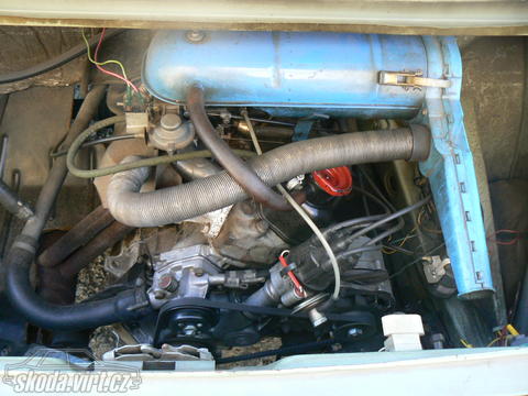

-> fidelmc: kontrolka sytiče, děda neměl rád nefunkční kontrolky, takže až na pásy měl zapojený všechno.

-> Luboš: Dik za foto, jo a co je to zleva vedle karbecu za dratky? Nejaky domospinac?
Jo a nemuzu sehnat tu bilou hadicku podtlaku rozdelovac/karbec. Nevite kde sehnat?

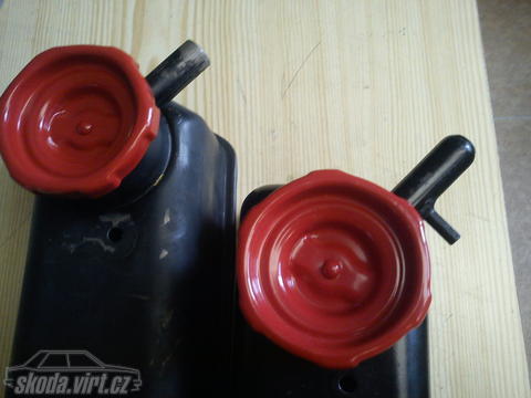

-> fidelmc: jednořádkový blok v roce 89 nebyl originál

-> fidelmc: 120 L '88

Takze, tim padem, posledni typy filterboxu mely jen jeden vyvod? Na 125 z 89 jsem to takhle nemel, ikdyz porad to byl jednoradkovy motor.

no jedna hadice ta tlustá de do filtrboxu, druhá pod karbec ta tenká, různý škodovky to měly různě......

poslední eMka jak zde bylo zmíněno

-> fidelmc: nevim,videl jsem to na 125 tusim r.v. 89

Mam karbec r.v. 1990 na 130, ale tam je jen klasika k rozdelovaci a do filterboxu. Tak ze by byly posledni filterboxy jen s jednim vyvodem a ten druhy by premistily na viko ventilu??

-> fidelmc: myslim,ze to tak meli posledni eMka

Zdarec, pred dvema lety jsem zakoupil nove viko ventilu na 120(asi) Jen jsem si nevsiml, ze ma jeste jeden vyvod navic. Silnejsi trubka- odvetravani do filterboxu a slabsi trubicka- ta nevim kam vede. Je to jak u filtrboxu. Foto pro porovnani
