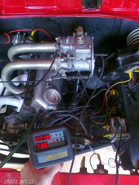

můj starej PALTEST JT-50 je něco podobnýho a pracuje se s nim stejně jak popsal Štefan
kolečkem se sladí nula s ryskou a na displeji je vidět aktuální předstih.... jinak mě to měří taky úhel sepnutí kladívka, otáčky, napětí a ten předstih.

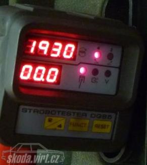

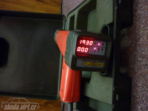

-> m8rinek: Tím kolečkem si nastavíš na display úhel předstihu - to znamená srovnáš si značky na 0 a údaj na display je hodota předstihu. Výhoda tohohle je, že nepotřebuješ "tovární" stupnici jako má třeba škodovka, ale stačí Ti namalovaná 0 (třeba na 1.6 feldě značky na řemenici nejsou a tudíž se to nechá s výhodou použít). Říká se tomu spožďovač záblesku. Pak by to mělo umět ještě to co zde bylo už předesláno - měření úhlu sepnutí kontaktů a měření napětí - podle toho, kam ten "zbejvající" kabel připojíš. Pokud na +, tak napětí, pokud na "1" cívky tak úhel...

-> m8rinek: umí to určitě uhel sepnutí kontaktů...což je dobrá věc pro přesné nastavení, ale tak jak posílám rozdělovač by měl sedět uhel dobře a stačí to měrkami pravidelněj kontrolovat a mít 0,35, max. 0,40mm by měly být kontakty pořád. Když připojíš krokodýlka na +, mělo by nějakýá funkce ukazovat napětí, tak to mám na svém, sice jsem si mysel že drát navíc stačí dát na indučku na jedničku a bude to ukazovat otáčky místo toho snímače na kabel, ale nestalo se tak. každopádně ti velice závidím ten dvouřádkový dislej, tzn. vidíš otáčky a okamžitě k tomu i předstih. máš tam nějaké doladění kolečkem aby sis vždy blikal na nulu a ukazuje přesně předstih ? Každopádně tě poprosím kdyby si to kdykoli někde zahédl, určitě pošli odkaz nebo to zrovna nakup nebo odkup od někoho. Tohle by měla být dobrá mašinka pokud to neháže erroy vlivem ostatních kabelů. Já musím ten měřený první válec od všech ostatních vždy separovat totálně což už mě sere když oměřuju denně

detail

Nahoře jsou otáčky, ledka 2 a 4 (pro 2Va 4V, přepíná se prvním tlačítkem)
Dole je cosi s ikonkou pístu, pak čtvereček se zobáčkem a V, to se přepíná čudlem Funct a co se resetuje Resetem nevim :).

Pořídil jsem si dělo stroboskop a ani nevim co to krom měření otáček a blikání umí?
Má to navíc jeden krokodýl, ale kam s nim?
