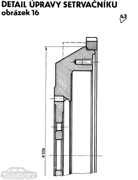

Nakres odlahčenia zotrvaku

šípka 120 l
Vdaka to som potreboval .,.,konečne možem ist spať

Jarinko
-> šípka 120 l: Mna s tym raz sustruznik vyhnal... dal som mu ten nakres a zotrvak z fáčka
Ale pochopil to a improvizovali sme...
22:51:13
16.05.2012
16.05.2012
ale, aby jsi neřekl www.skoda110r.cz/gallery.
php?aid=12&...

-> šípka 120 l: kdo hledá najde, je to tady...

Toušík
-> šípka 120 l: Jo měl by já se v tom taky vyznal :D ona je tam jedna šikmá plocha tak podle ní se chytí.

šípka 120 l
To je všetko páni ??stači mi toto dam to sustružnikovi a to je všetko vyzna sa s toho?

Jarinko
-> šípka 120 l: Co tak stiahnut si knihu Upravy motoru škoda? obrazok č 16

darkstar93 - zrušená registrace
tento? je to z dokumentacie. čiže to asi bude to čo hladaš.

šípka 120 l
Ma tu niekto daky náčrt????????????????????

šípka 120 l
Potrebujem to ešte dnes zajtra ho idem dat odlahčit.vdaka.

šípka 120 l
Zdravim hladam a akosi nemožem najst potrebujem nakres odlahčenia zotrvačnika škoda 120 novy model chcem ho dať odlahčit podla LA mislim že by mal mat vahu 4500 g.po odlahčeny.
