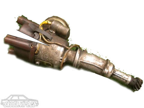

-> m8rinek: asi takto? Samozrejme je to len názorná ukážka :-)

Strašlivý Píďa (aka PeťaKlíč)
otcovi se jednou přerval čep na komínku a zadrhnul se o 90° pootočen
tak prostě přehodil kabely o jednu pozici a to auto pak jezdilo dalších X let s takto rozbitym rozdělovačem

A jak jako vypadá porouchaný rozdělovač?
