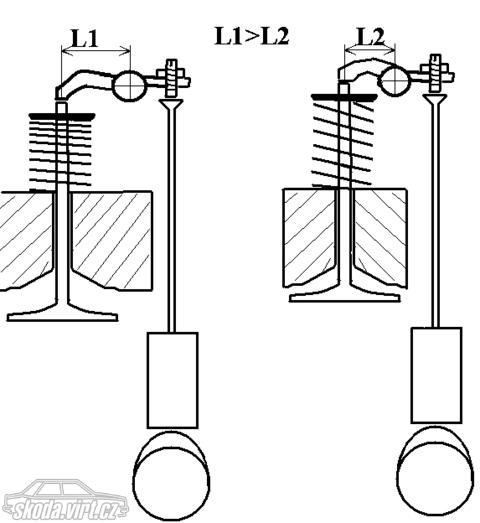

10:06:16
02.06.2012
-> stepan: ono to je jedno, na začátku píše, že hlava je hliníková a tam nikdy jiný vahadla, než C nebyly...

02.06.2012
stepan
-> m8rinek: Jo, ale nejsou stejný, tak sem je oddělil zvlášť.

02.06.2012
-> stepan: 110R a 8kanál, tj vahadla značený C jsou co se týče přepákování stejné...

stepan
-> xtuner: Lišejí se délky těch druhých ramen na vahadle, ale jenom 5kanál/110R/8kanál.

xtuner
Taklhe si vysvětluji různá vahadla ale ve skutečnosti nevím, jestli se takto opravdu liší… jinak už musím být problém jedině v pružinách…
