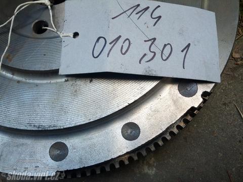

Bude to ta felda... no na upravy dobry, akorat to chce vymenit venec...
21:49:23
08.05.2012
COL
David: taky bych cekal, ze venec bude stejny...
Takhle vypada vyrez s ref. znackou...

David.
-> COL: setrvačník resp. věnec by měl být stejný i u GLi protože to mělo stejný startér, ne? neměli to náhodou pod špatným číslem (taky se mi to už stalo) a je to favorit BMM, nebo třeba felicie

David.
-> Petr Volfik: RIC a GLI je to samý

Petr Volfik
Tak podle těch zubů na snímač jak píšeš je to felda Mpi. A nebo třeba taky ne. Ještě mě napadá Rapid RIC ale u toho nevim jak vypadá setrvák. Ti musí poradit někdo znalejší.

COL
Dostal se mi do ruky subj. V některých katalozích není, jinde je psáno, ze je na GLi. Má sice dvě vybraní pro nějaký snímač otáček, jedno z nich má ještě referenční zoubek, ale nemá klasický S1xx věnec se 105 zuby. Co by to mohlo být? GLi nebo chybné číslo?
