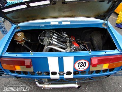

Nakonec to dopadlo takhle.. Prototypový motor z roku 1972. 2,0 OHC se suchým karterem a vačkou v hlavě (320/320)
zvětšit Závodní motor - obrázek od Aidamgonnahate vložen 15.07.2012 14:31:00
