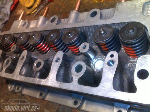

tvrdené ventilové pružiny

Asi bude potřeba víc než 5kg pro nějaké měritelné výsledky...

Tomas1202
-> m8rinek: skúsim uvidím

-> Tomas1202: tak si vem pružinu, dej ji na podložku, vem závaží (1,2,5kg?) a polož ho na ní, uvidíš o kolik se stlačí, to samé proveď se seriovou pružinou...

Tomas1202
-> m8rinek: len ono vizerá že je to farbené až ked boli namontované na hlave mam pochibnosti

Změřit sílu při stlačení a porovnat. Případně oměřit samotnou pružinu zda není ze silnějšího drátu...
Nicméně červené pružiny jsou obecně považovány za nejtvrdší...

Tomas1202
Ako rozpoznám seriové pružiny od tvrdších?
