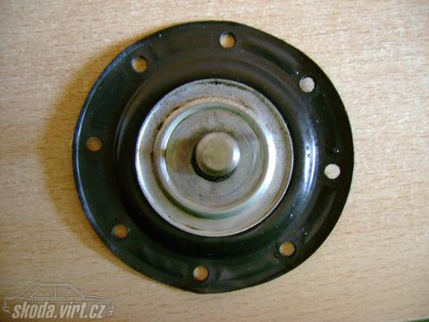

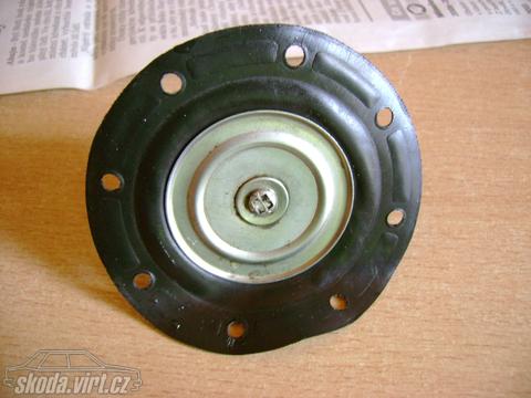

-> Cyrda: Pokud přibývá jen trošku, tak tam nebude velká trhlina, vyměň a uvidíš.

z druhé strany

Ahoj, smrdí mi olej po benzínu a trošku přibývá, tak jsem dneska mrknul na membránu v čerpadle a ta vypadá takto. Nikde nevidím žádnou trhlinu a ni nic podoného. Kama jinama to tam ještě může téct?
