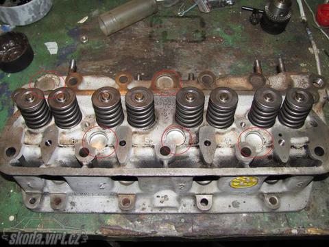

však píšu z boku....už jí vídíš?teď nevim zda jsou z obou stran
zvětšit skoda 120 Ls hlava - obrázek od myschaak AZNP K.Hora vložen 27.04.2012 22:01:17

peti
-> myschaak AZNP K.Hora: kde?

ještě je nějaká z boku taky

Janes94
velmi ti dakujem :)

peti
vyznacene na fotke, plus dve velke , jedna z predu na hlave a jedna zo zadu
zvětšit skoda 120 Ls hlava - obrázek od peti vložen 27.04.2012 15:59:48

Janes94
ahojte,chcem sa spytat,že kde na hlave valcov sa nachadzaju mrazovky,jedna sa o LS liatinovu hlavu.
