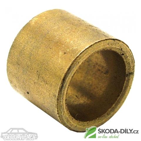

Janes94
myslis toto ? a kde je to umiestnene ?

radekra
futra-mosazný nebo bronzové pouzdra

Janes94
baterkou to nebude na ocovom aute toci jak blazen, a ukostrenie som daval hocikde ale ziadny efekt tocilo to stale rovnako a este jedna vec ze sa nahrievaju kable + a - mozno sa budem pytat ako debil ale co su to futra ?
