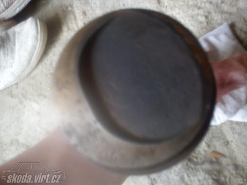

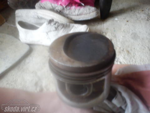

-> pepiček: 130 písty

tak piesty su V-68mm Š-75,5mm pridavam aj foto nie moc dobrej kvality

-> peti: No nevím... 75mm nemá v sérii žádná škodovka, 75.5mm by mohla být 130ka - teď jde o to které z těch dvou čísel které tazatel uvedl je průměr a které výška pístu :) Spíš bych to viděl na průměr 68mm, tzn jak říká MOLSO, 1000/100/105. A co jsem teď dohledal tak /7 může být buď 130ka nebo 1000MB.

-> pepiček: podla cisla je to 130, sedi aj rozmer piestov

za lomitkom je cislo 7

Na čísle motoru jaký je číslo za lomítkem?

1000 / 100 / 105

caute...prosim vas vedeli by ste mi poradit ako zistim o aky typ motora ide,na hlave valcou neni zaztrety ten znak ziadnou farbou a priemer piestu je 75x68mm da sa to nejako zistit o aky typ ide? vopred dik ( som amater tak prosim o zdrzanie sa blbych pripomienok :D )
