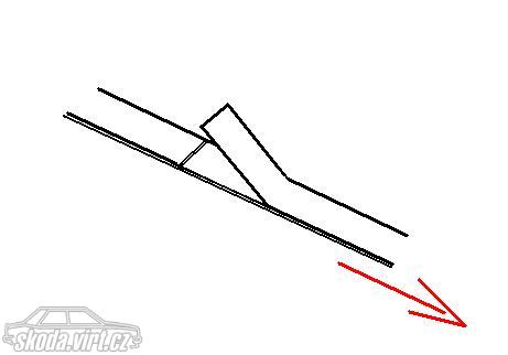

Markop
To, že se z řemenu odloupnula tahle plátěná vrstva, nic neznamená. Nesnižuje jeho pevnost, kord řemenu je hlouběji.

-> moucan: kup,vymen,neries

Kolko stoji ten remen? 50 korun? vymena na tri minuty, ale ked ti to stoji za riskovanie poskodenia motoru a vymlatenia baterky + nepojazdnost auta, tak prosim.

samozřejmě vyměnit. Míň práce, než to nakreslit

moucan - zrušená registrace
Zdravím, dneska večer jsem si při čumění do motoru všimnul značně podivný věci. Na horní straně klínovýho řemene se objevila jakási odříznutá část. Jako kdyby někdo vzal nožík na koberce a uříznul malou vrstvičku z vrchní strany řemenu. (Byl jsem línej to fotit tak aspoň viz ilustrace) Mam na to kašlat a čekat jestli rupne nebo nic nehrozí? Má najeto sotva 5 tisíc a kdo ví jak dlouho už s timhle defektem jezdim. Tak jako tak mam za 7 tisíc výměnu oleje tak to pro sichr vyměnim ale jde mi o to zda to těch 7 táců vydrží nebo hrozí rupnutí a mam se o to starat hned.
