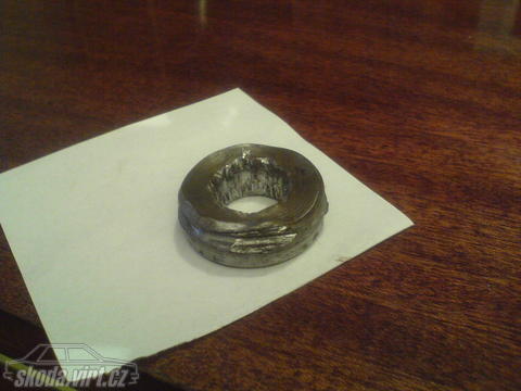

-> swako44: správně se to dělá stahovákem, pokud ho nemáš udělej to jako já - středně velkej, hodně ostrej majzlík a velký kladivo - majzlik dej tak aby sekal do kroužku co nejblíž klice, a postupně do toho po obvodě do kříže mlať, ten kroužek se po kousíčkách postupně vysune, práce na půl až hodinu, kroužek pak vypadá zhruba takto, klice se nic nestalo
zvětšit Lozisko na kluke motor 781.136b - obrázek od Strašlivý Píďa (aka PeťaKlíč) vložen 05.04.2012 11:19:55
