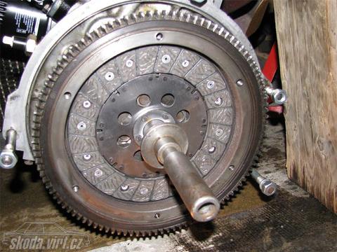

sbf
len tak od oka do stredu tu lamelu v živote nedáš, tomu ver.
mne to islo bez tej centrovacej hriadele (ta lamela zasa nemusi byt presne v strede na desatinu mm),
ak sa trafis do pivot loziska t.j. mas tam tak 1-1.5 cm, mas ju vycentrovanu ale netriafas do drazok.
treba o mm pootocit hriadel prev. alebo motor a skusat znova
(predpokladam ze nemas lozisko plne vazeliny)

-> Marecek-16: na vystreďovanie lamely sa používa taký tŕň, proste tyčka s presným priemerom aby si dal lamelu presne do stredu zotrváka.
Toto:
Samozrejme vystreďuje sa to až vtedy keď je tam už naložený prítlačný tanier spojky ešte nedotiahnutý, toto je len ukážková fotka.
Toto:

-> Marecek-16: ideálně mít jednu mrkev z převodovky v base, strčit ji řes přítlačák do motoru, pak dotáhnout a máš to vystředěný, jinak se ti totiž lamela pohne a nemusí ti jít pěkně na mrkev a proto nenasadíš motor
