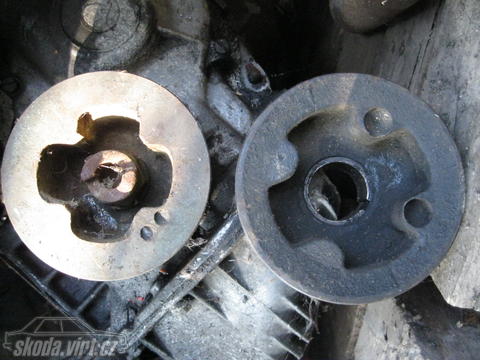

Remenice na klice 100 vs 1000mb

-> Bukaj 14.03.12 23:09:05: S šířkama drážek (i celkouvou) máš pravdu, na to jsem úplně zapomněl..
Takže od MB po LS/R jsou psaný jen dva typy řemenic (do r.75, dál nevím), do 17. série MB pro 13mm řemen 110-010 233, pak 111-010 220. Moje doma se liší i průměrama, ale fakt jen lehce, může to být jen výrobní tolerance - na starších jsem naměřil o 1 - 1.5 mm míň - nebo víc? Teď nevím 4*.

-> Jarinko: Dikas za omereni, pro vechny ma 110mm

Stvkovu ti zmeram rano o deviatej ak chces...

Nikdo nezmeri remenici U Erka nebo 100vky? :(

-> fidelmc:
Určitě je rozdíl v drážce pro klíňáky - starší provedení (širší klíňák) - 13mm, novější (myslim od 1968) 10mm.
O rozdílu v průměru nic nevím

-> aceboss: to je nie priemer gufera ale vnútorný priemer remenice - priemer kľuk. hriadeľa , a rozhodne všetky felicie 30mm nemajú . Až od 9/97 z veľkým uložením vačky .

-> fidelmc: To není stejný ? Tedy nikdy jsem to neměřil a vůbec nevím jak je to u "stodvácových" 110R po roce 77, ale zatím jsem při zaměňování 1000 vs. kilo/110LS neměl problém.. Taky vedu v patrnosti jen labyrintovou a bez.
Ale až půjdu fotit držáky etc., zkusím to omrknout..

fidelmc
Potrebuju vedet rozdily v prumerech na remenici, kde je remen, ten nejvetsi prumer remenice co jde zmerit :) Labirint je zalezitost MB a u starsich byl i u setrvaku. -> aceboss: Jinak Prumer remenice kam doseda gufero neni 32/30 ale 42mm. 30/32mm je VNITRNI prumer na kterem remenice drzi na klice. Ale to nepotrebuju vedet. Vnejsi prumery remenice na 110/110R vs 1000MB to potrebuji vedet/udelat si v tom jasno

aceboss
Pokud vím rozdíl byl jen v tom zda bylo utěsnění provedeno labyrinten nebo guferem (novější verze).Průměr řemenice na guferu je tuším 32mm pro obě verze utěsnění a felda mám průměr jen 30mm.

fidelmc
Zdarec, jsou nejake rozdily v prumeru dvojitych remenic na klice mezi 100 a 1000MB? (nebo v prubehu vyroby) Muzete nekdo omerit remenice na Erku a na 100vce posledni roky vyroby? Dikas
