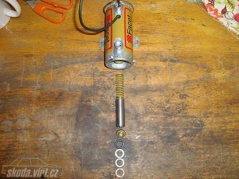

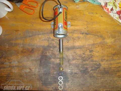

-> woody121: Jde o to jestli ta cívka to jádro přitahuje nebo odtahuje. Strč tam to jádro s pružinou a drž palcem. Když to připojíš tak uvidíš kam se to posune.
Při připojení se jádro musí pohybovat proti pružině a mačkat ji.
Navíc pokud je vevnitř spínač který rozpojí cívku, tak patří pružina dovnitř a jádro na konec. Tak jako ve spínači na startéru.

woody121
obr. 2

woody121
Dostal som rozobratú pumpu FACET a mám menšiu dilemu . Na ktorom obrázku je to správne poskladané?
