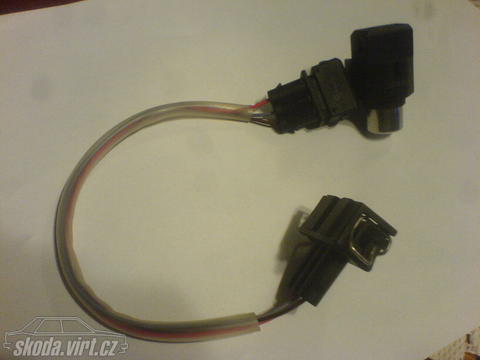

-> myschaak AZNP K.Hora: Dneska mi tohle dělal favorit BMM přesně jak píšeš. Přijel že jsem mu tam dal startér co začal potom blbnout a nakonec to bylo snímačem otáček kterej mu tam někdo dal novej. Novej na prd- nemáš tam taky něco měněnýho? Nebo to začlo samo?
