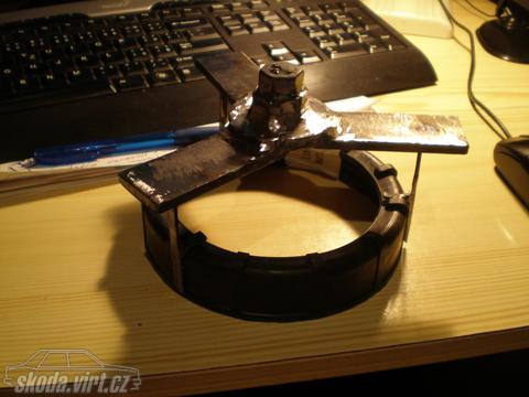

Tommyk
-> suri: tak jsem to spáchal. nakonec asi nějak takhle.
z materiálu co bylo zrovna po ruce a ty packy jsou schválně takle slabý. Udržet to musí s přehledem 50-60kg
21:04:36
12.03.2012
12.03.2012
-> Tommyk: tak to jo potom , namazať a dotiahnuť rozumne a musí tesniť

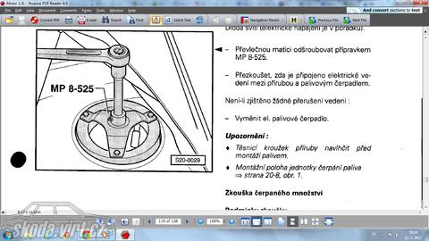

-> venni: klasika dielenská príručka škoda , na nete je aj elsa - škoda program kde sú všetky postupy , časy , schémy na koncern ale nájsť funkčný kus a stiahnuť ho je umenie

venni
-> suri 12.03.12 19:24:32: copak to je za pěknej prográmek v PDFku? :)

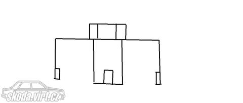

Tommyk
-> suri: jojo že tam není moc místa to vím.
myslel jsem udělat jen nějakou trojnožku z pásovinky, nahoře spojit a navařit šroub/matku abych tam mohl dát klíč nebo golu. a prostě jen nasazovací aby to šlo případně přesadit

-> Tommyk: to hej

Tommyk
-> castrol: taky pěkný řešení. To by bylo možná nejjednodušší

-> Tommyk: inak pásik plechu z ukotvením na klúč - páku a porobiť po obvode húsenky zvaru alebo privariť nejaké pliešky , ale bacha , väčšinou teda stále to nie je v strede diery a po obvode nie je miesto okolo kasne
19:26:13
12.03.2012
12.03.2012
19:24:32
12.03.2012
12.03.2012
-> Tommyk:
