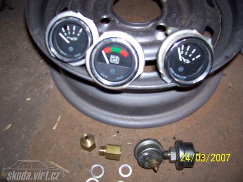

-> tami: Redukce je našroubovaná v díře pro průtok šroub chladiče oleje,která je krom motorů LS uzavřena záslepkou šroubem,číslo bude v katalogu ND a závit na čidle uvidíš,až ho seženeš. Blbý je,že to ukazuje hned za čerpadlem,objektivnější je přiřadit ho ke kontrolce tlaku oleje,ta je na konci kanálu. Byl jsem ve skladě ale "nikde vodky něnašol"
a to jsem měl určitě ještě pár. Zkus ty kluby nebo nejbližší distributor ARO,popř. ZD,pokud maj dílny se skladem. Ara byly dost využívaný v zemědělství,lesích,rybářs
tvích a na horách,třeba se to ještě kdes válí.

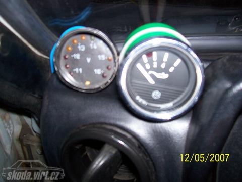

tami
Jj to by bylo fajn kdybys něco našel,a ta redukce je potřeba, z kolika na kolik?,i když to foto je starší,a jak si zapojil ten měřák dobíjení,ten mám taky.D.

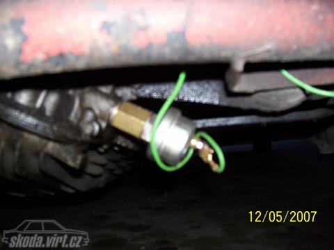

Bobesh
Toto?

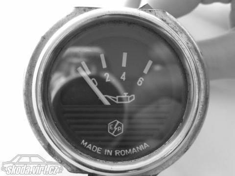

Nevíte,kde ba se dalo sehnat čidlo k tomuto tlakoměru (asi ARO,Dacia?)?Nybo pokud by někdo měl,tak koupím.Případně máte někdo tento tlakoměr vyzkoušen na motoru Š 120,nebo foto toho čidla?Díky za náměty a informace
