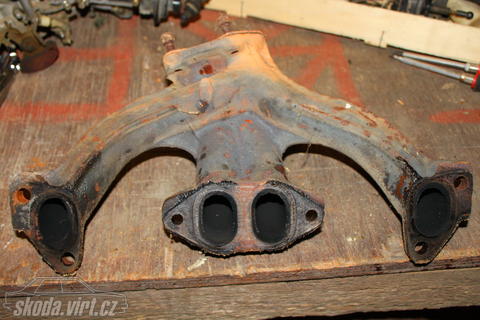

-> patres02: zabrušoval jsem to brusným tělískem ve vrtačce podle těsnění a pak leštil smirkem ve vrtače a kartáčem ve vrtačce

-> patres02: ja jsem u 130 dělal tohle taky zaleštit a zabrousit hlavně přechody u sacího a výfukovýho potrubí do hlavy druhá komora se otevírá podtlakem při větších otáčkách

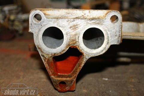

-> patres02: da

a da sa kupit to tesnenie do kraburatora? ci ani nie?

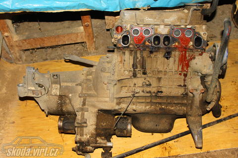

Zdravim mam doma motor uz dlho u nas stoji a v sobotu som len tak vymontoval karburator a vybral zvody ...a tak sa chcem spytat ze ako by som mohol vycistit vyfukove zvody neakou kefou alebo nejakym prostriedkom? ...a aj tie druze zvody ci ako sa to presne vola ..neviem ako sa to presne vola ...mal by som ich tiez neako vycistit alebo prelestit? ...a mam este jednu otazku ...karburator ...som rozobral a preco je ta jedna komora prava taka znecistena? ...a preco sa vlastne ta prava komora otvara neskôr ako ta lava? ...lava sa otvory skoro neviem na nejakych 80% a potom az ta prava ako a preco to tak funguje? ...a este posledna otazka da sa kupit tesnenie na karburator?(posledna fotka)
