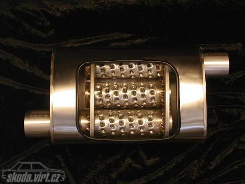

Reálná konstrukce, náhled do něj..

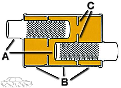

Princip konstrukce sportovního výfuku na přeplňovaný motor americké značky.

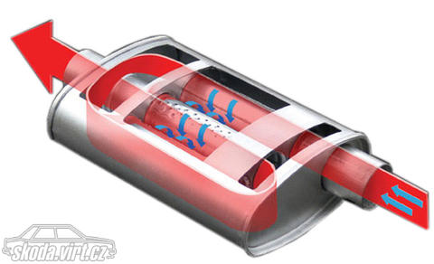

Delší dobu také řeším jaký použít výfuk na přeplňované motory .. přeplňovaný vs atmosférický výfuk je v něm podstatný rozdíl. Hlavně u přeplňovaného motoru nejde takový hluk, protože většinu pohltí turbo dmychadlo, takže odpadá problém jak to ztišit. Tlumič u turba nenese nějaký zbytečný odpor, aby zase nebrzdily otáčky a pružnost turbo dmychadla. Dalo by se říct že se podobá konstrukci "středových tlumičů" tak jak je známe, například tělo s pláštěm tlumiče, vnitřek průchozí a nebo oddělená trubka od sebe, po celém jejím obvodu všude navrtaná, průměr rozměru použitých trubek je vypočítán dle použití a konstrukce a zbytek uvnitř odhlučněn nějakým pohlcujícím materiálem co vydrží vysokou teplotu. Aspoň takhle to bylo řešeno na normální použití ze sériových linek.. Pro sportovní účely jsou zase jinak dimenzovaný.
Viz foto, stavba výfuku na sériový vůz s přeplňovaným motorem.
