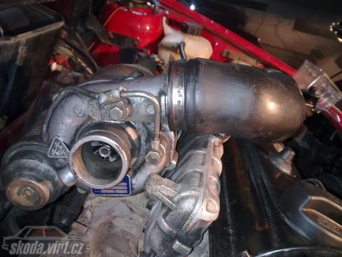

elbacil: vadi tam kolinko od sani, sani by muselo bejt jinak řešený. turbo uplne v pohode. Ale to nijak nevadi
20:46:46
26.02.2012
26.02.2012
elbacil
-> RSak: pootoč si turbinovu časť a zmestí sa to pod kapotu

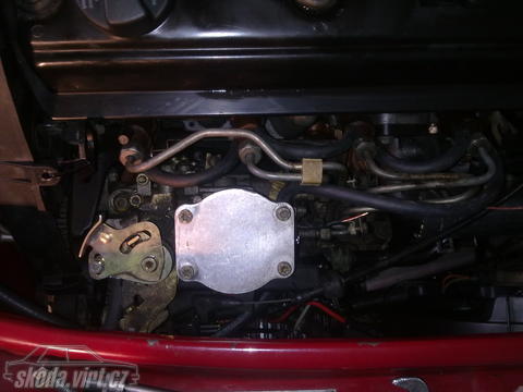

Tak a je tam ta vopičárna
Pokračování příště.

Čerpadlo na místě:-)

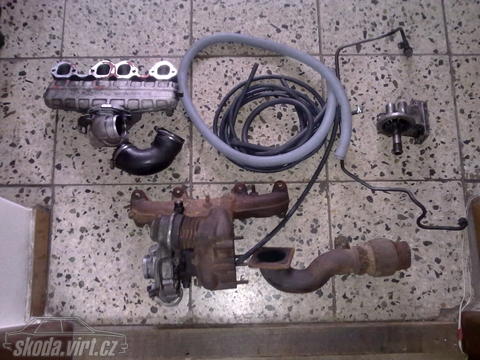

Jinak ta hadice co je na pračku je na vypary z hlavy pod auto.. Koho by to zajimalo :-)) Pro ty rejpavé.
Turbo je tam KKKčko ale neni problem tam na tyhle svody posadit i 2,5 TDI z kači :-)

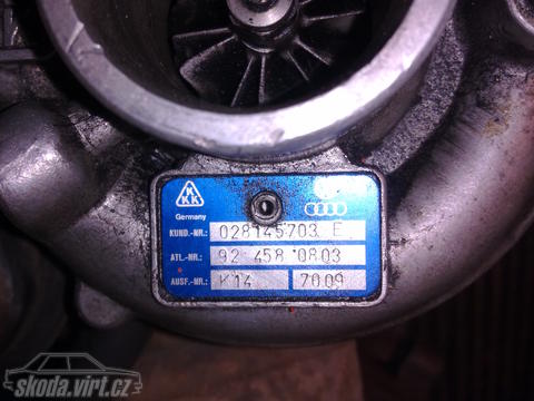

Zdravim, chci se zeptat na par lidi co už stím něco dělali :-) Ja teprv začinám. Už tam mam čerpadlo, ted ještě musím udělat na odtok oleje na vanu, jinak vše už mam připravené. Hadice, budik na tlak turba apod:-)
Vyfuk samozdrejme bez katu az jen zadni koncak aby to tolik neřvalo. V čem vidim tak problem je že se neda dovřít kapota, jelikož se opírá o kolínko sání, ale on neni problem bud kapotu asi nejak podložit protože je to fakt jen o malinkej kus nebo klempířkým kladívkem a troškou prace si tam udelat třeba trojuhelník nebo neco zajimaveho čemu by to nevadilo a vzniknul by tam prostor, rozhodne se chci vyvarovat tomu řezat do kapoty, nebo davat tam nejakej plastovej nasavač :-)
