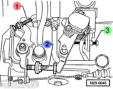

Martin/125/
-> gogino1987: dik už je mam přibližne na 900 podle otačkoměru...

gogino1987
volnobeh nastav pomocou šroby číslo 1 ale nastavuj to iba pri zohriatom motore,2 a 3 nerob nič s nimi.

gogino1987
-> Martin/125/: daj foto čo začína lanko plinové tú volnobežku

Martin/125/
-> gogino1987: ale kde se to tam nastavuje?

gogino1987
-> Martin/125/: to si nastav volnobeh kde pridáva motor,tam je taký šrob a ten nastav
