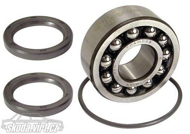

toto mam kupit nie je to toto ? loziska na zadne koleso ?
jo, ložisko 2306, 2x gufero a tesniaci krúžok, ale ak to máš na rozmrdanie na poli tak radšej investuj do benzínu a do piva

→ Janes94: nové ložisko 2306 cena okolo 10 eur. Výmena
bez prípravkov znamená odmontovať celú polnápravu z auta. alebo poriadne kladivo :-D

-> Janes94: nové ložisko 2306 cena okolo 10 eur. Výmena bez prípravkov znamená odmontovať celú polnápravu z auta.

a kolko stoja nove loziska a je lahke ich vymenit ?

- rozpadne se ložisko
- zničí se těsnící gufero a olej co je kolem poloosy vyteče do bubnů, takže minimálně jedno zadní kolo přestane brzdit
- ohneš poloosu
- ta ohlá poloosa možná zničí tu trubku, ve které je, tím pádem se ti rozpadne podstatná nosná část zadní nápravy
záleží na rychlosti ve které to ložisko povolí, jestli se to pokusíš vyřešit dupnutím na brzdu nebo dupnutím na plyn ...

zdravim,chcem sa len spytat ze co sa moze stat ked chodim po poli na vybytich loziskach na zadnom kolese? jedna sa o skode 120
