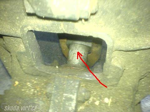

Takhle to vypadá ze strany motoru.
13:24:34
06.02.2012
06.02.2012
Petr Volfik
-> Janes94: A už jsi to namazal tu hliníkovou kulatinku po které jezdí to ložisko?

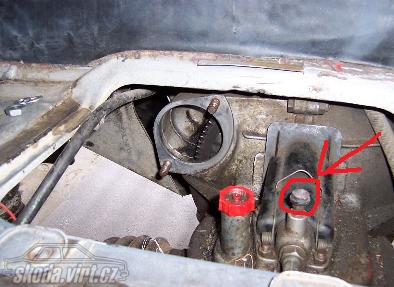

a nebo pokut ti to de těžko jen v mrazech tak taky záleží co máš za sajrajt místo brzdovky brzdovka absorbuje vlchkost a pokud si ji dlouho neměnil tak to taky udělá své zkus to ovzdušnovat a uvidíš co z toho poteče za sajrajt místo brzdovky problém múže být v těch třech packách ty se při výměně spojky sežizují podle přípravku aby taky spojkové ložisko se o ty packy opřelo zaráz stejnoměrně když k nim přijede při sešlápnutí spojky pokud je to nějak rozhašený tak to múže být taky tím a nebo pak to sem zažil taky na jedné šade že byla dojebaná drážkovaná hřídel co čouhá z převodovky jak ta spojka poní jezdí a tak by to drhlo my sme měli opačnou skušenost že spojka se drhla když se vracela jednou klouzala jindy to zas neřadilo seřídit to nešlo dělalo si to co chtělo a bylo to tou hřídelý malý vryp na drážkách a takový bordel to dělalo a než jsme na to přišli všechno vyměněně motor x krát ven dovnitř až pak taková volovina

Tak tak, páni, ja tiež tipujem na tú hliníkovú trubku...možno sa pri neopatrnej manipulácii trochu posšriabala, alebo niečo podobného...ale ako už napísané, malo by to ísť trochu namazať - ale opatrne

no ja teda nevím jestli je to tenhle případ ale mě šla spojka táké tíž nějak jsem k tomu taky nemohl dojít až když jsem měnil motor tak spojkové ložisko prí zmáčknutí spojku chodí po takovém hliníkové trubce a ono to tam chodí na sucho plus prah ze spojky udělá své přišel jsem na to když jsem skoušel rukou posunovat ložiskem po té trubičce při vytaženém motoru tak jsem to očistila lehce mázl podotýkám lehce pak to chodilo lehčejc i rukou a při složení spojka taky chodila lehčejc tot múj postřeh

-> Janes94:
Promazat jak osu samotného pedálu (to, o čem tu psali kluci), tak osku (čep), na kterou je nasazena a segrovkou zajištěna tyčinka, co tlačí na pístek HSV.
Nedávno jsem servisoval kamarádovu 130L a bylo mi divné, proč spojkový pedál má tak velkou vůli - a ten malý čep byl vybroušený do poloviny a stejně tak očko v tyčce bylo oválné a celková vůle skoro centimetr
Takže mazat, mazat, mazat (používám A00).
A ten šroub M8 dotáhnout napevno, vůli pedálu vymezuje ten čep

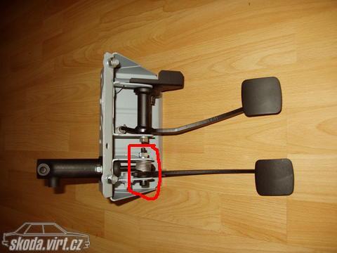

Majitely se omlouvam za pouziti fota. Kdyz se todle moc utahne nebo je to nasucho a navic orezly z vlhka tak to pak jde ztuha.

Kuladmin
-> Janes94: Ne ta tycka ta je do spojkovyho valce ale osicka samotnyho pedalu !!ta jestli neni moc utazena a sucha mezi drzaky a pak je tezky ten pedal seslapnout.

Kuladmin
Mozna bych zacal pedalem jeho osickou nemas to tam moc utahle? skus to povolit / ocistit promaznout apod.
