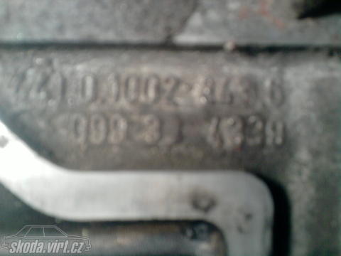

-> Lamz: ma to diru na AC pumpu ? Ty fotky nic nerikaji.

Cislo:441.0.1002-443.6
099.33.4339

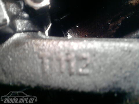

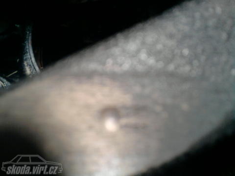

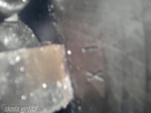

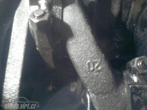

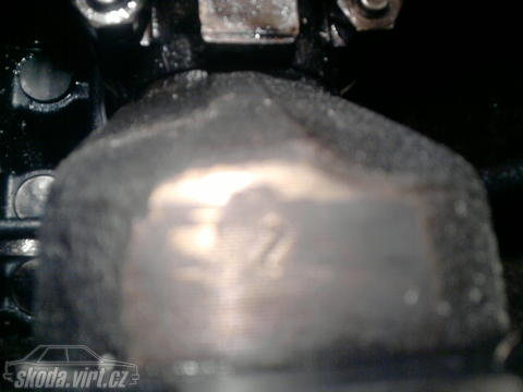

Ahoj nevite co by to mohlo byt za blok vypada jako 130kovej ale vacku drzi jen 2sroby misto trech.
Na klice je vyrazeno LS u setrvaku a nezi 2hym ulozenim je FH nebo FA ted nvm presne
