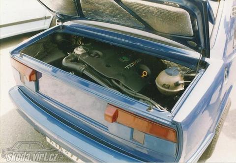

-> šípka 120 l: tady máš motor i zevším všudy tak si napísej o rady nebo kup
skoda-virt.cz/cz/.../1510
20-motor-do-shade-1-8-trub
o

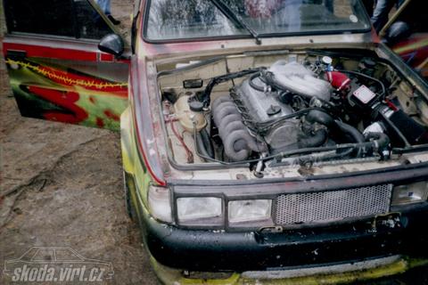

-> Nwkt: no sak ja viem ze V6 od bmw niekto len tak neuvidi, preto chcem fotku. To na tvojej fotke je R6 alebo I-6, ale V6 isto nie
21:00:46
29.01.2012
29.01.2012
-> darklord: V6 ne

když už neco jinyho tak podle mě ideální nejaká V6ka..ta se tam povejde krasne :) pac cpat tam neco do obemu 1,8 nemá cenu..

-> šípka 120 l: mýliš, takto to mám ja nieje to golf je to audi ale blok ten istý:
www.skoda110r.cz/gallery. php?aid=495&am...
príruba musí byť
príruba musí byť
