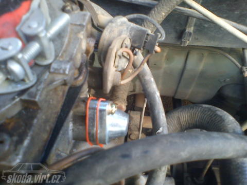

Obohacovač vymenený, zrepasované palivové čerpadlo. Uvidím, že či to pomôže

-> robo447: Taková "želvička" držící na dvou šroubkách z pravý strany karburátoru (když stojíš proti autu). Rádi v tom praskaj membrány...
Ale pokud to jede jak má a z ničeho na nic to začalo žrát tolik, kolik píšeš, tak by možná stálo za to, abys začal tankovat jinde, protože jim asi blbě měří stojan. Nebo jezdíš kilometrový trasy a vždyck předtím půl hodiny rozmrazuješ přední okno za chodu motoru... Jinak si to nedovedu vysvětlit. 15l na 100 bych u karburátoru věřil když bude trochu rozasranej, ale podle toho co píšeš, tak by to bylo víc jak 25 a to ten motor prostě nemůže spálit. Ani kdyby chtěl...

-> Stepan FUN: auto ide v pohode, len na voľnobehu trochu kolíšu otáčky. A čo je to ten obohacovač ?

-> robo447: Obohacovač částečný zátěže? Ale to by se to po přidání plynu neskutečně ulejvalo...
