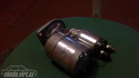

Markop
-> Tommy017: Zkus plus pól baterky připojit přímo na ten šroub, co od něj jde proud do vinutí motoru (je tam takový pásek). Nebo tedy u namontovaného starteru silným šroubovákem spoj oba šrouby dohromady.
Tím zjistíš, jestli to není jen vadným stykačem starteru.

Tommy017
-> Milan 136: zkousel jsem a vyjizdi pouze pastorek a nic vic

-> Tommy017: Koupil jsi nový nebo použitý po někom ? Jestli slyšíš že startér "cvaká" tak pastorek vyjíždí, ale nejde ti elektromotor. Můžou být podpálený kontakty ve spínací cívce a nebo si je člověk zesere sám tím že to moc utahuje a oni se pohnou. Pak přinejhorším je závada v elektromotoru.
Jednoduše to vyzkoušej ať někdo sedne do Fazola a jako by dá klíček do polohy 2, ve startéru musí cvaknut a ty vem žárovkou zkoušečkou, jeden konec dej na karoserii (-) a druhej dej na tej cívce co k ní vede ten tlustej kabel od baterky tam musí být trvale 12V takže tam musí svítít (tím si ověříš 100% přívod od baterky) a pak musí svítit pak na tom druhým šroubu na tej cívce co vede dolů ten měděný pásek do startéru, když to tam svítit nebude je spínací cívka KO, když to tam svítit bude je něco s elektromotorem.

Tommy017
cau koupil jsem si starter z feldy ze si ho dam do favorita a nic to nedela jen cvaka dam tam zpet z favorita a startuje nevite cim to muze byt? Diky
