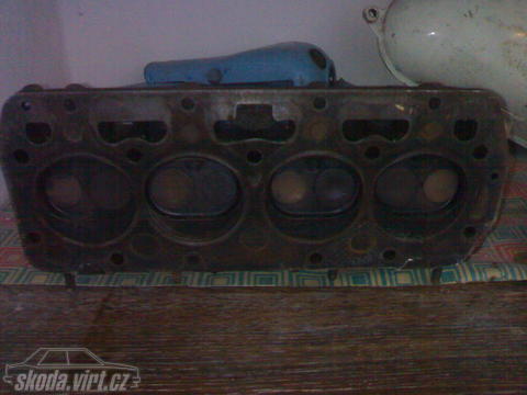

-> vonderkabmw: rozdíl není v hlavách,ale v pístech.135 píst má vybrání,136 jsou rovné.

Tak už vím je to z motoru 135 ted jde o to jestli to půjde na 136kovej blok a písty?

peti
-> Matulo: ja tam vidim taku istu bledo zelenu farbu co som mal na mojej LS hlave, a na tej druhe fotke to vyzera ze by tam mohlo byt vybranie ale 100% to nieje
130 to neni urcite pozri rozostup spalovakov

Maťulo
-> afro100: ved hovorim ze tazko z takej fotky...

-> Matulo: 130 to neni urcite

Maťulo
-> peti: kokos ja mam uz asi na picu monitor... nic z tej fotky nevidim, len belejuce sa sacie ventily...

peti
-> Bucin: s fotky to podla zeleneho znaku vyzera na 120LS, pozri ci to ma vyfrezovane vybranie okolo spalovakov

Maťulo
-> Bucin: vezmi pravitko a zmeraj priemer spalovaku! je to zlozite? ta fotka fakt klame a navyse je ta hlava strasne zasrata...

Bucin
-> Matulo: podle rozložení válců bych to spíže viděl na 120. Neni někde tabulka identifikačních čísel a barev ?

-> Bucin: ak zelena tak 120ls

Bucin
-> castrol: vyděl bych to na šedou nebo zelenou

Maťulo
-> Bucin: zmeraj priemer spalovakov... z tej fotky sa to zle zistuje... mozno je to aj 130ka...

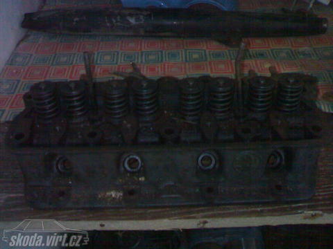

jaksi jsem si zapomněl zapsat číslo tak snad foto postačí

Bucin

vonderkabmw
je to favorit to určitě jen nevím jestli je to 135 nebo 136 a když tak co je to jestli 136B 136x a tak?

vonderkabmw
lidi dostala se ke mě hlava s číslem
202.0.1003.3016
4331.71A12
copak to asi je za hlavu,nebo z jekýho motoru?
je to na favoritu.Díky
