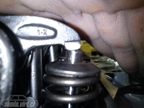

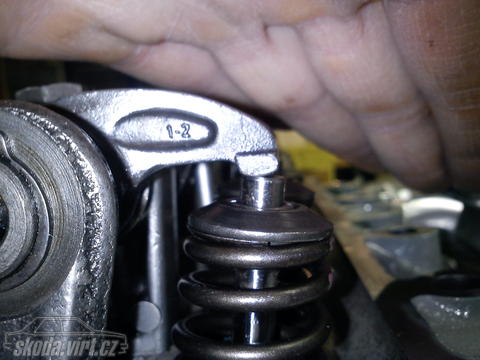

-> fidelmc: Zkus schvalne sejmout pruzinu z jednoho ventilu a simuluj otevreni ventilu a uvidis hned jak to vychazi. A jestli jsou delsi tak mozna budes mit problem seridit ventily - budes mit ty staveci srouby nadoraz zavitu - vysroubovany tak pak teprv bude problem.

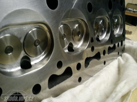

No ne, ale u normalni palice dosedaji doprostred. Kdyz kouknes, jakou asi tak priblizne vahadlo opisuje kruznici, tak neni mozne aby v mem pripade slo vahadlo na stred. A hlavne do toho ventilu bude mlatit na kraj, to neni asi dobry

co se deje kdyz je otevres?
19:09:50
22.01.2012
-> fidelmc: vahadlo má dosedat na kraj ventilu. Dle mě je to v pořádku.

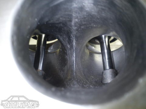

zdarec. mam problem. Hlava 130-7mm felda ventily-cecka vahadla na 130 kozlicich. Jaksi mi vahadla dosedaji skoro na roh ventilu/driku ventilu. Nevim jestli je to tim, ze jsou ventily delsi nez origo. Ma nekdo upravenou takto palici?. Prikladam foto
